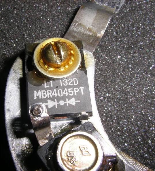

Снял вчера после работы.
Пробит один их диодов - звонится в обе стороны.
Остальные сопротивление (в одну, естественно, сторону)
дают очень схожее, +/- пару Ом.
Отпаялась клемма идущая от сгоревшего диода к обмотке (одна их фаз).
Причем прикол, капля "раскаленного олова" упала не товарищу за шиворот,
а точнехонько на передний мост. Где я ее вчера и нашел. :D
Все три фазы между собой "звонятся", но с массой не коротят.
Также не контачат и с ротором.
Т.е. как я предполагаю, все дело было в сгоревшем диоде.
Причину, похоже тоже нашел.
Те "товарищи", что мне машину перестраивали, когда рулевой редуктор
ставили, отсоединили крепеж провода, ведущего от генератора к АКБ.
Ну и от "вибрации" его прижало к движке.
Итог - нарушение изоляции и, по всей видимости, КЗ.
А так как в этой цепи предохранителя нет, то пробило диод и расплавило пайку.
Клемму уже припаял, но по видимому зря - т.к. скорее всего буду делать
мост внешним.
Так будет проще подобрать на 110А (и больше).
А то на 90А, долго не живут.
Кстати вопрос, чем лучше провод заизолировать в условиях подкапотного пекла?
"Пластиковой" изолентой или "тряпичной". Пока замотал тряпичной,
одел гофру и еще раз замотал.
Кто чего присоветует?

Разъясните, пожалуйста, кто в курсе, что это за проводок на диодном мосту,
с белой клеммой (на втором фото ниже, отмечен номером 5)
втыкался в щеточный узел по направлению "красной стрелки" на фото 1.
И что за провод 4 (первая фотка)? Он идет от белой коробочки к
общему плюсу (силовой клемме (выходу) (номер 4 на второй фотке).
Я правильно понимаю, что эта коробочка есть конденсатор,
а провод идет через него к "нулевой" точке, соединяющей все три обмотки фаз?
 Заголовок сообщения: Re: Требуется помощь в ремонте генератора.
СообщениеДобавлено: 02 авг 2011, 17:38
Сообщения: 217
