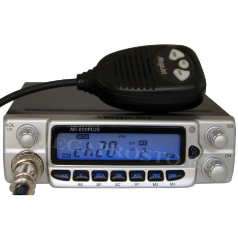

Даже не знаю что лучше... устраивают обе. Но 600-ая меньше в размерах. Для меня это плюс. Не знаю как в ней считается, раскрытая она или нет (мне она досталась уже со всеми сетками)... вобщем, чтоб вытащить из памяти нужный канал сперва нужно нажать на кнопку FC, а уж потом на нужную ячейку памяти... ну не айс, так скажем. Кстати ячеек всего 3. В 3031ом их 4!
Минус... А в целом 600 симпатичнее. :)

E Вас что, 600-й какой-то специальный? Во всех остальных 4 ячейки памяти.

Сообщения: 189

Сообщения: 189
М1 М2 М3 или я что-то не понимаю?

Ну Вы 600 и 600+ не путайте.

Я и не путаю, топикстартер задал вопрос про 600+ я и написал про нее. Советовали 3031м я написал про нее. Еще вопросы есть?
