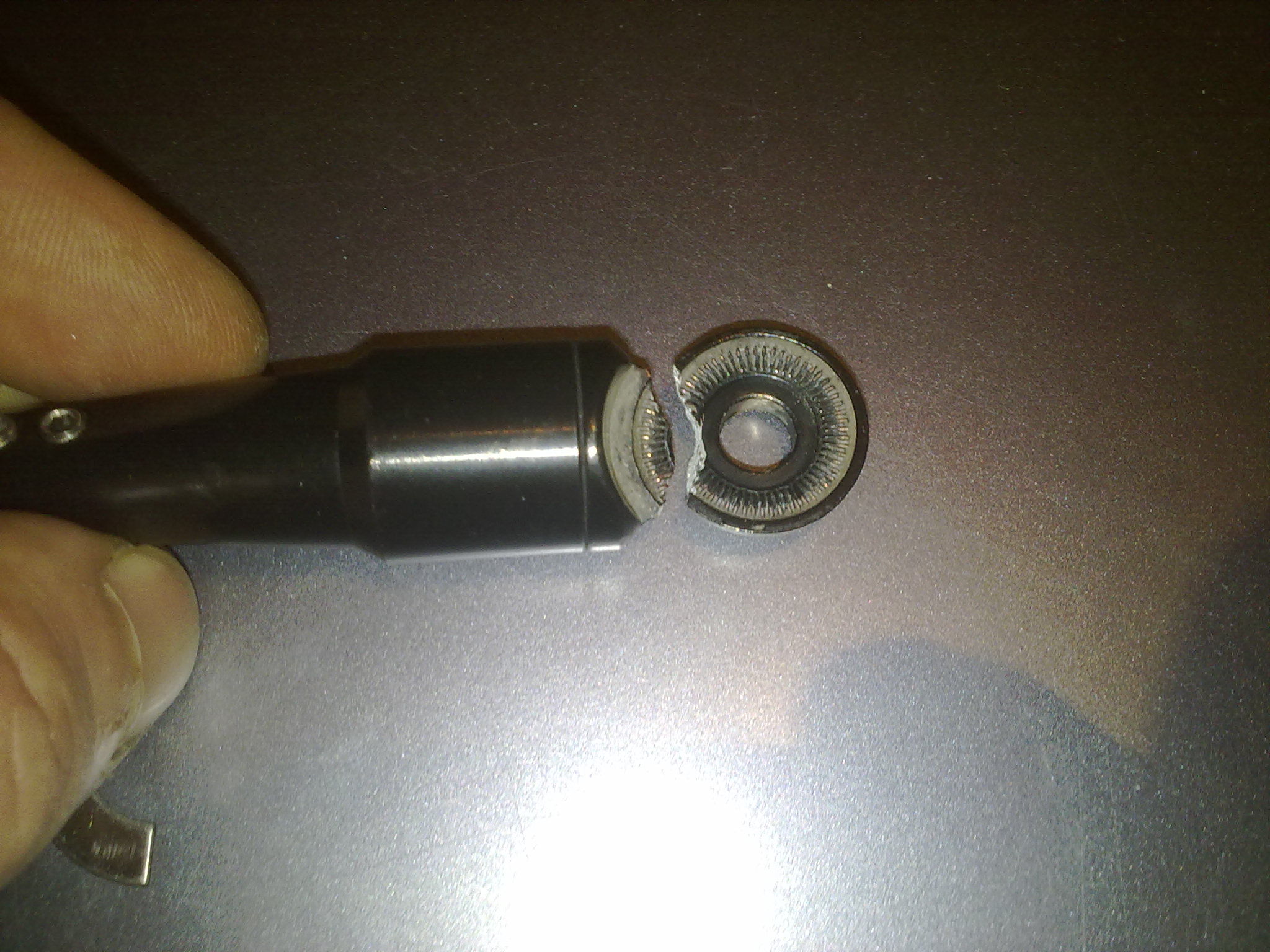

Может у кого то есть такая деталька... Антенна Sirio Hi Power 4000.
05012012008.jpg [ 464.79 Кб | Просмотров: 8614 ]

только новую покупать

Аргончиком ее приварить.
Будет ли держаться? Слишком уж нагрузка там большая...
P.S. Насажают деревьев в лесу, потом антенны ломаются. :)

А ведь-должна была просто сложиться!?!?
Может здесь, что найдёте!?

Ну сломается еще раз, тогда менять.
А так, почему бы не попробовать... :pardon:

может ее стянуть проволкой, а потом приварить. но КМК лучше новую

Есть знакомый токарь, наверно закажу ему выточить такую деталь из стали. Не изменятся ли из за этого характеристики антенны?

как вариант проварить и сделать накладку которая сверху будет обхватывать пластик антенны как хомутом а снизу параллельно сломаной шайбе
нет

А что если из двух деталей сделать одну? Поворотным шарниром я все равно не пользуюсь. То есть ответную часть сломанной, которая вкручена в катушку (она ведь вкручена?) и саму сломанную деталь выточить одним целым. Важно ли соблюсти все размеры, особенно длинну? Если я правильно понимаю, задача этой части антенны только в надежном соединии хлыста с катушкой, верно? И все таки, какой лучше выбрать материал? Подозреваю что в этом месте специально применен силумин, что бы антенна сломалась именно тут, а не вырвала кусок крыши. Может сделать проточку/надрез для ослабления детали, на случай поломки?

Смысл сломанного Вами узла и заключался-в складывании при столкновении
с каким-либо препятствием! При отсутствии складывания как такового последует...
А собственно и не так смертельно! Машину можно и поменять!

Есть такая, не сильно нужная. Насчет цифр модели не помню, но её соответствующий узел очень похож на узел вашей антенны.
Могу отдать в сборе за сок какой-нибудь. Единственное "но" - у нее закис один из болтов, крепящих штырь (на вашем фото они видны слева, которые под внутренний шестигранник), я его неудачно пытался высверлить.
