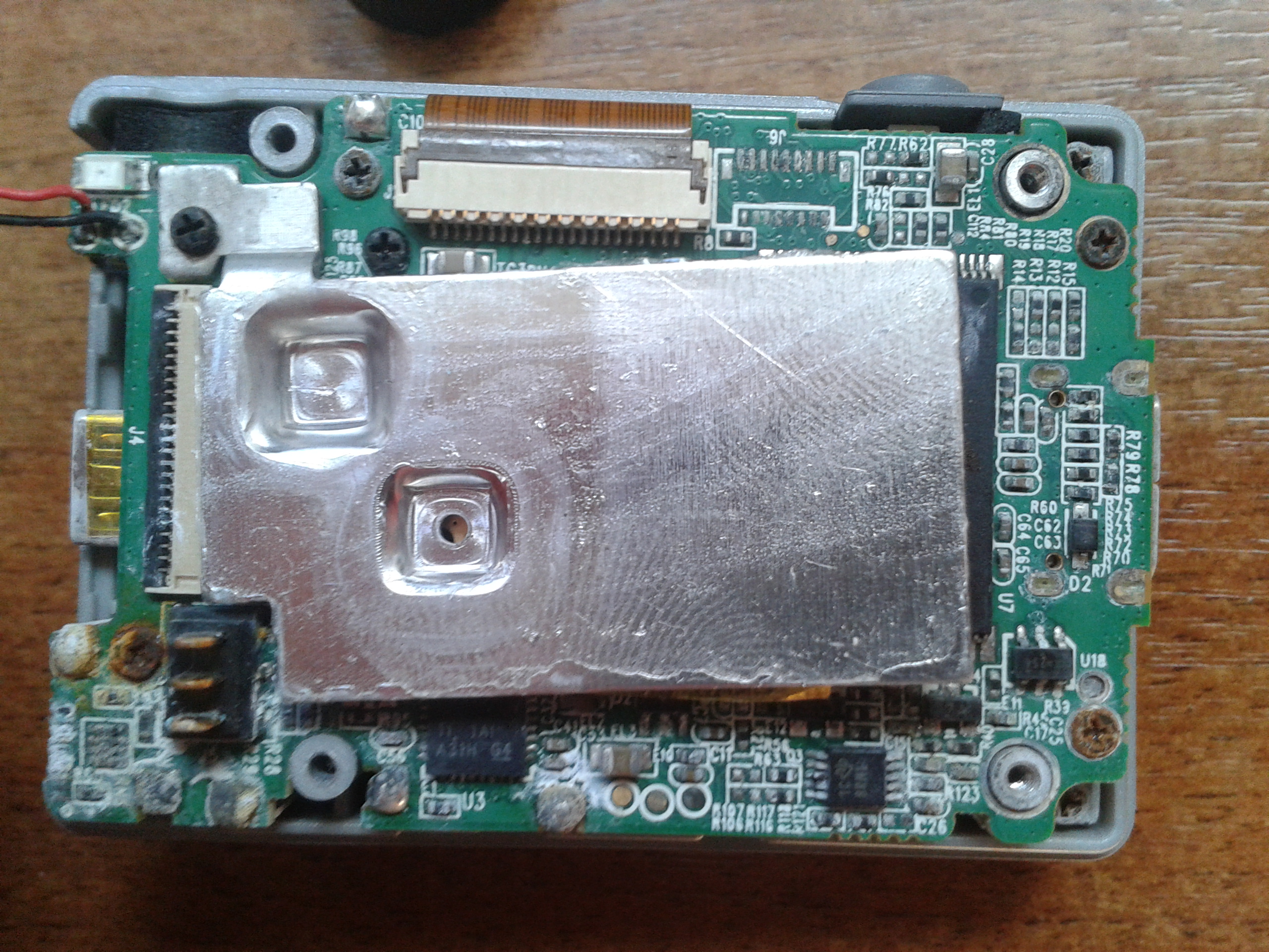

Ситуация следующая - неплотно закрытую экшн камеру утопили. После того как это обнаружили её не промыли не высушили, не разобрали, а просто так кинули. Вот сейчас она попала ко мне в руки и на фото видно что внутри.
Вопрос в следующем - стоит ли пытаться её промыть спиртом, или лучше не тратить спирт понапрасну?
Как ещё её можно восстановить?

Оно, конечно, лучше бы помучаться - как говорил товарищ Сухов!
НО! По собственному, многочисленному опыту утопления всяких ГАДжетов,
после морской воды, и моментальной разборки-просушки оживают в 60%!
После купания в пресной воде почти 80%!
А если не разбирали и не сушили делите на три...
И самое главное условие (которое собственно никто и не выполняет)-
строжайший запрет включать устройство, пока не высохнет!
Ибо сгоревший ПРОЦ - владелец ПОТЦ... :wall:
 Заголовок сообщения: Re: Стоит ли оживлять утопленницу?
СообщениеДобавлено: 25 фев 2013, 14:01
Спирт просто вытягивает влагу. Им есть смысл пользоваться, если цепочка "уронил-заметил-достал-вынул батарейки" не прерывалась и не тянулась больше минуты.
Она уже повалялась, значит сухая. Соль, если она там осталась, в спирте не растворяется. Снять батарейку и помыть потоком воды.
Но, скорее всего, труп.

Выкини и не мучайся. Реанимации не подлежит.

Спирт лучше живым оставить. Помянуть ее например или того кто ее утоп. А девайс судя по фоткам уже трупп окончательный. Там коррозия свое дело сделала. Ее нужно было сразу мыть и обезвоживать а потом сушить активно. Поэтому предлагаю разделить спирт среди участников обсуждения :)

Можно попробовать ультразвуковую ванну прописать.
Слышал, что так можно отлично соль отмыть. Знакомый пробовал с утопленной мобилой.
Помогло.
СообщениеДобавлено: 05 мар 2013, 15:38
Сначала дистилированная вода + ультразвуковая ванна. Потом сразу спирт + ультразвуковая ванна. Процентов 75 на оживление. Если только матрицу не залило.

Исходя из внимательного просмотра фотографии, мнения отличного от Кракозябр & Таймыр быть не может.

С помощью Таймыра камера добралась до меня.
Посмотрел уже не по фото, а так сказать, вживую.
Восстановлению не подлежит, слишком сильно поработала соль.
Если бы ее сразу промыли в чистой водопроводной воде, а еще лучше в дистилированной,
то, возможно, спасти ее и удалось бы. Жаль конечно, камера очень хорошая, да и не дешевая... была...
