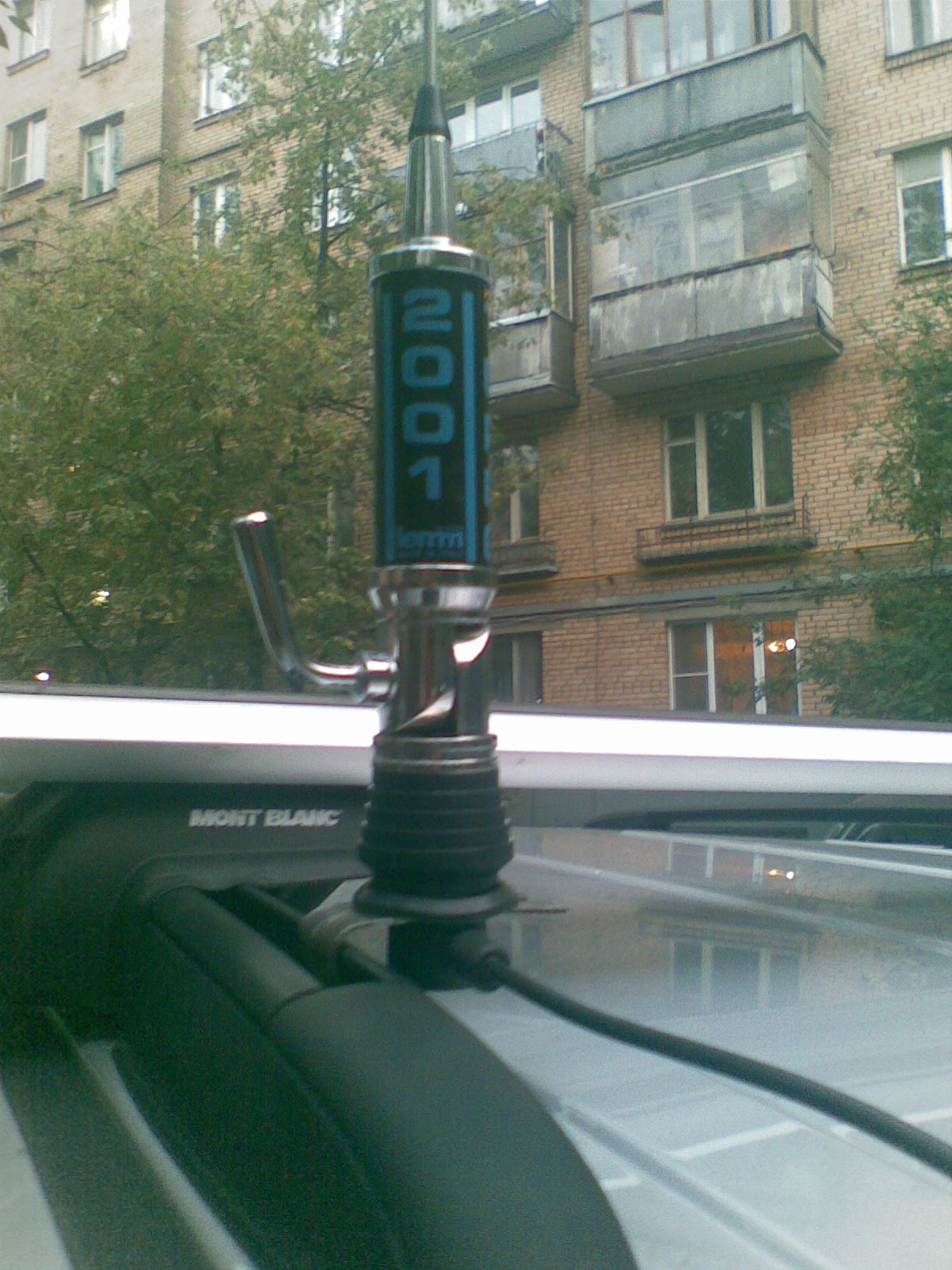

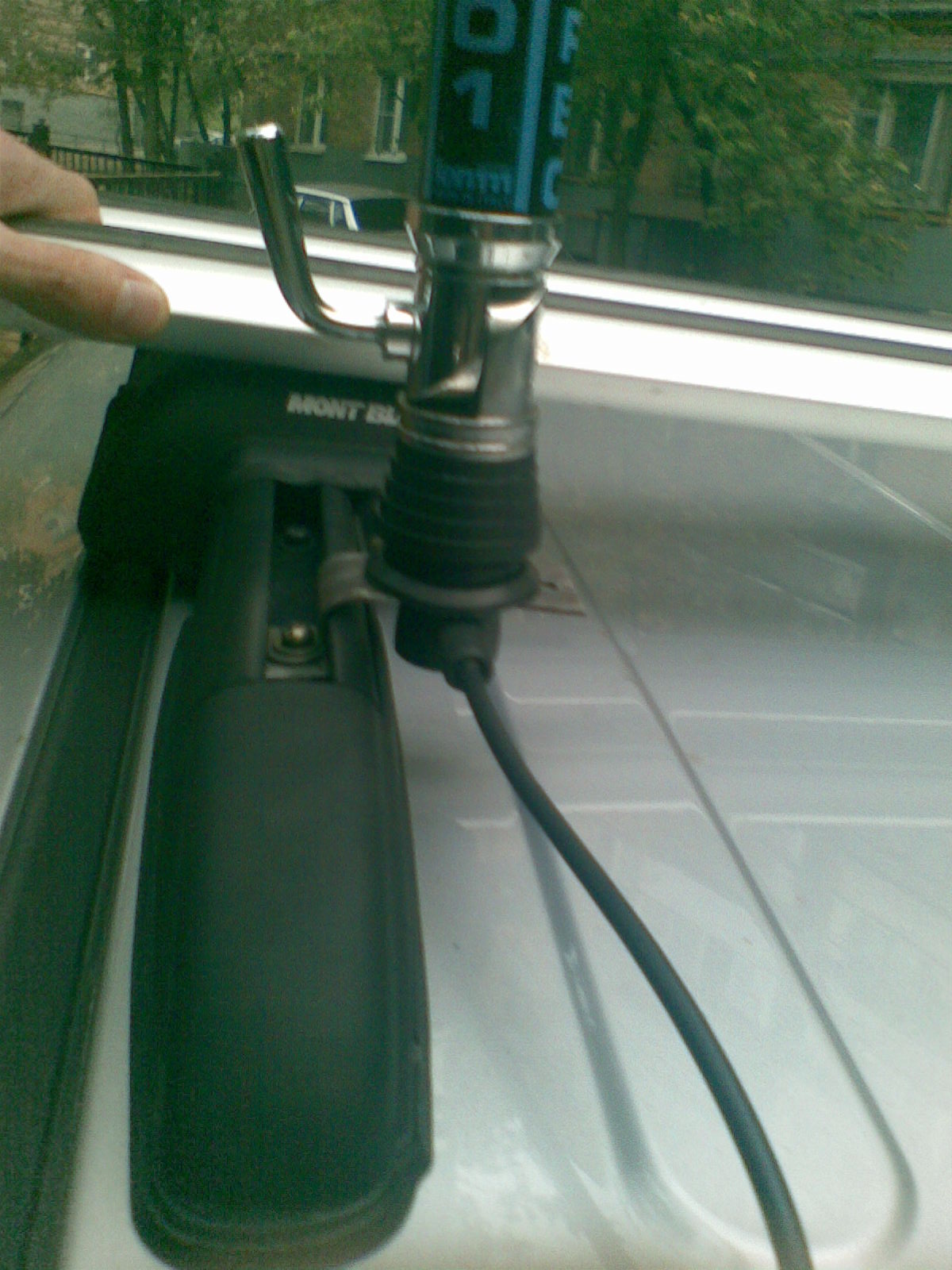

Ну вот вроде поставил ,
Фото046.jpg [ 154.95 Кб | Просмотров: 9740 ]
Фото045.jpg [ 272.57 Кб | Просмотров: 9740 ]
Фото044.jpg [ 320.52 Кб | Просмотров: 9740 ]
Чет не совсем понятно... На "минус" контакт есть?
 Заголовок сообщения: Re: Крепление для антенны
СообщениеДобавлено: 09 авг 2010, 10:44
Сообщения: 189
На одном болту держится или мне показалось?
СообщениеДобавлено: 09 авг 2010, 10:46
Похоже на то... Еще и угол вроде без ребер жесткости... Не айс...
СообщениеДобавлено: 09 авг 2010, 16:51
Зарегистрирован: 04 авг 2010, 22:03
Сообщения: 19
Откуда: Москва СВАО
Минус через болт который релинг прикручивает к крыше ,,,, или так не подойдет ????

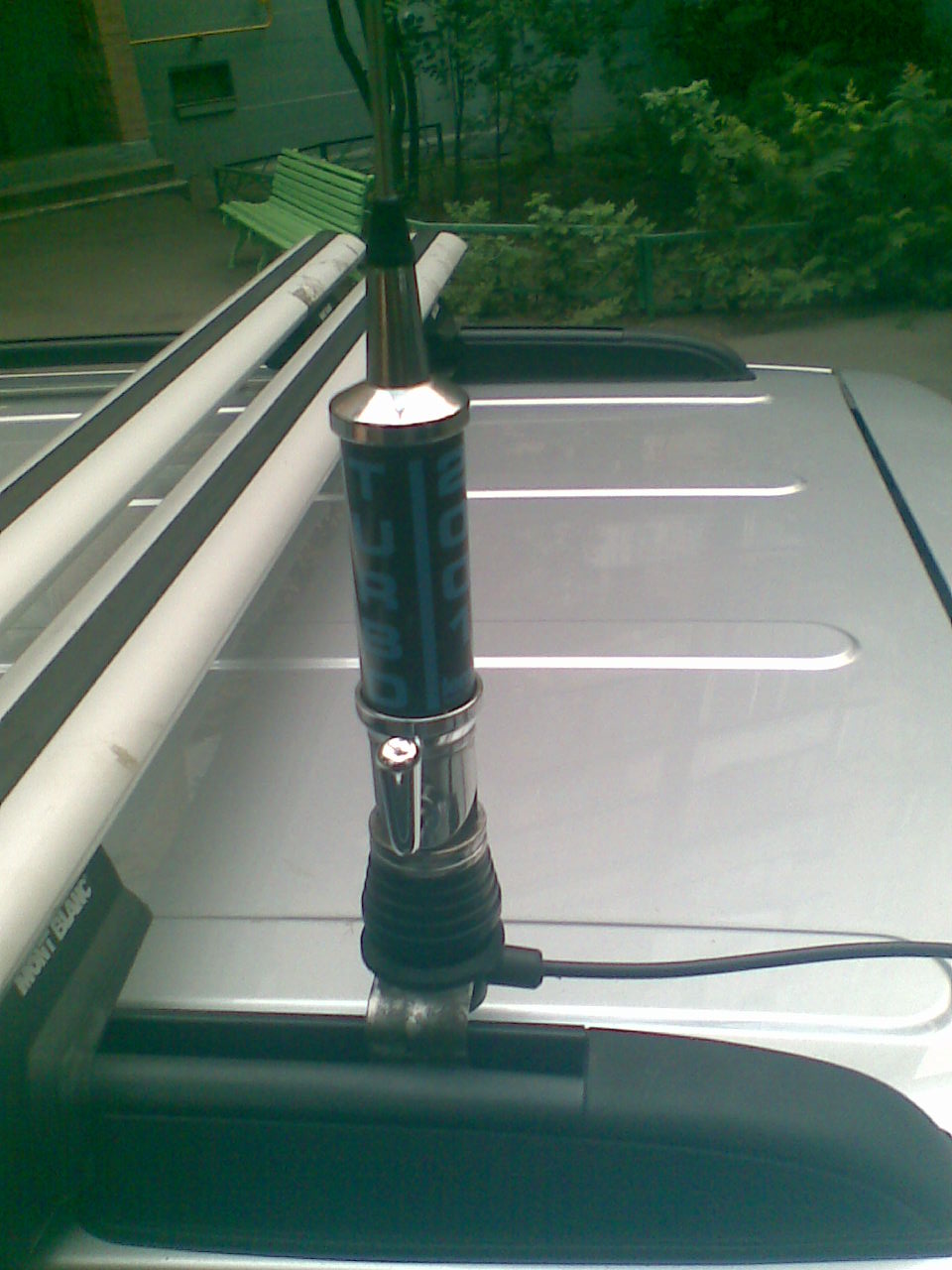

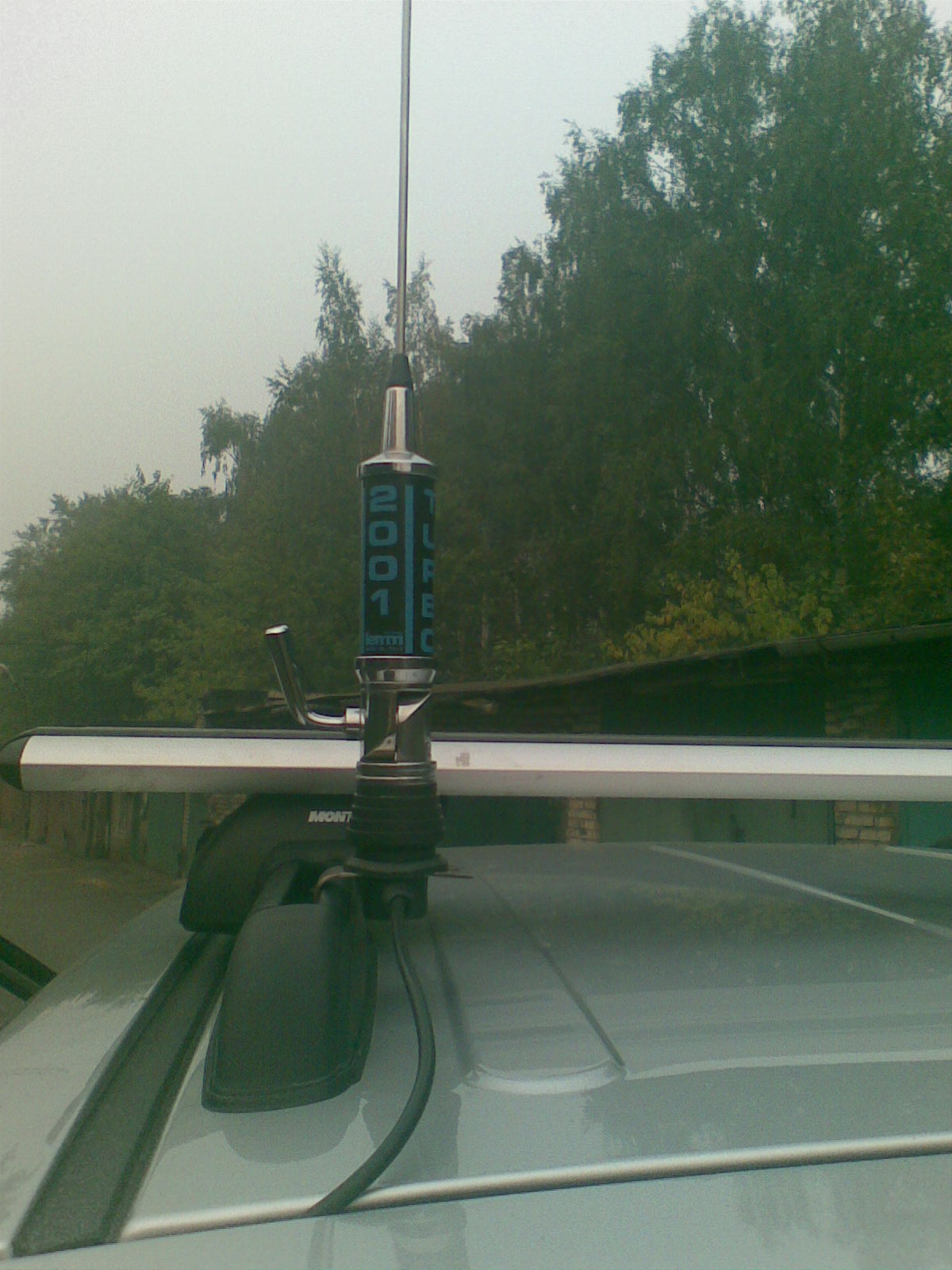

Бибика

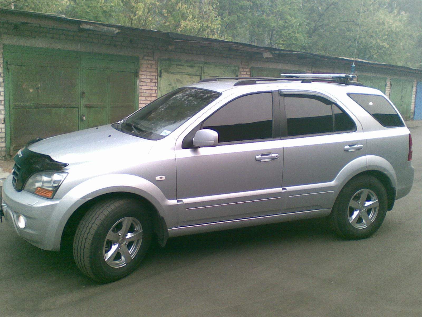

Фото049.jpg [ 286.74 Кб | Просмотров: 9779 ]
Фото048.jpg [ 250.17 Кб | Просмотров: 9779 ]
Позывной 946 Alan 48 excel Lemm AT-2001 turbo
СообщениеДобавлено: 09 авг 2010, 17:32
Зарегистрирован: 19 июл 2010, 14:16
Сообщения: 27
Volna писал(а):
Короче вы мою работу в ТОПКУ бросили :x
Да никто ничего не бросал. :)
Просто хотят, чтоб все было хорошо и правильно. Тебе ж связь нужна, а не двухметровая палка на крыше. Масса через болт - нормально - если у этого болта есть хороший электрический контакт с кузовом. Болт и площадка контакта его и кузова зачищены? Контакт металл-металл? Надо тестером звякнуть и посмотреть есть масса или нет на антенне.
Барашек, лучше в другую сторону повернуть, чтоб не так манил пионеров, а лучше еще на болт под шестигранник заменить - хотя это конечно мелочи.
Провод в багажник уходит - не перетрет? Я б в этом месте кусок изоляции одел - чтоб быть уверенным, что не пержимает - перетирает.
Лучше замерь, ибо если минуса нет - не есть гуд
Особенно если в схеме есть кирпич.

Как проверить есть масса на антенне ???? Подручными средствами
СообщениеДобавлено: 10 авг 2010, 11:03
Сообщения: 27
Тестер либо косвенно через КСВ метр.
При "обрыве" массы КСВ реально уйдет за 2, ну а тестер - один щуп к кронштейну - другой к кузову (в идеале минусу аккумулятора) - должно звониться. Других средств не знаю - может еще кто то что то подскажет.

Volna писал(а):
По поводу барашека пробовал что то никак ,я его и так и сяк :evil:
Надо саму антенну развернуть, а не барашек переставлять. И не столько из-за пионеров, сколько исходя из того, что при данной установке антенны достаточно сильный удар веткой о штырь может затянуть узел складывания насмерть, если же антенну развернуть на 180 градусов, то при ударе барашек просто отвернется.
